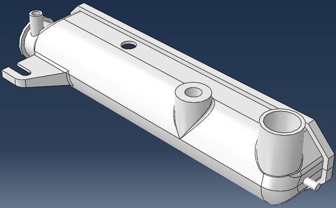

Die folgende Übungslektion bietet eine schrittweise Anleitung zum Analysieren eines fasergefüllten Bauteils mithilfe von Moldflow, Advanced Material Exchange und Abaqus. Das Bauteil des Heizkörpertanks wurde mit dem glasfaserverstärkten Material Ultramid 8223G HS hergestellt.
Das Wasserkastenmodell wird in Moldflow importiert, sodass eine Analyse "Füllen + Nachdruck" ausgeführt werden kann, um die Ausrichtungen des fasergefüllten Bauteils zu bestimmen. Das Modell wird mit Abaqus/CAE geöffnet; dort können Lasten und Randbedingungen auf das Modell angewendet werden.
Sobald Modelle in Moldflow und Abaqus erstellt sind, verwenden wir Advanced Material Exchange, um die Faserausrichtungen auf das Strukturmodell abzubilden. An dieser Stelle exportieren wir die Ergebnisse der Abbildungssequenz zur Verwendung in einer Strukturanalyse mit Abaqus.
