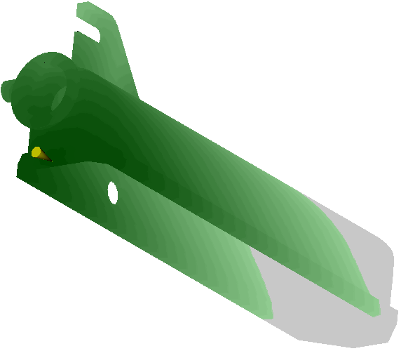

Verwenden Sie das Füllvorschau-Werkzeug, um das Füllmuster für den Anspritzpunkt anzuzeigen.

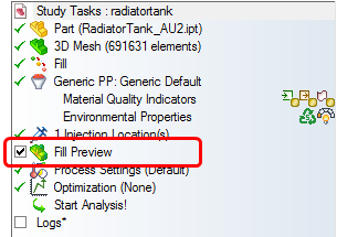

  1. Klicken Sie auf Füllvorschau in der Liste der Studienaufgaben auf der linken Seite des Synergy-Fensters.
  2. Wenn die Füllvorschau auf dem Bauteil angezeigt wird, klicken Sie auf Start > Ergebnisse > Ergebnisse, um die Ergebnisregisterkarte anzuzeigen.
  3. Klicken Sie auf Wiedergabe, um die Ergebnisse zu animieren.
