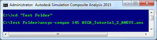

  2. Ändern Sie das Verzeichnis in das Verzeichnis mit der Eingabedatei, indem Sie Folgendes eingeben:
    cd [directory address]
  3. Beispiel: Wenn sich die Eingabedatei im Ordner "c:\test folder" befindet, geben Sie "cd c:\test folder" ein, wie unten gezeigt.
  4. Übermitteln Sie den Job durch Eingabe des folgenden Befehls wie unten gezeigt:
    ansys-compan 145 ASCA_Tutorial_2_ANSYS.ans
  5. In der obigen Zeile ruft ansys-compan mithilfe der angepassten ANSYS-Programmdatei die Stapeldatei auf, die Jobs übermittelt. "145" ist die Version von ANSYS ("140" und "150" sind die anderen gültigen Optionen), und ASCA_Tutorial_2_ANSYS.ans ist der Name der Eingabedatei.
