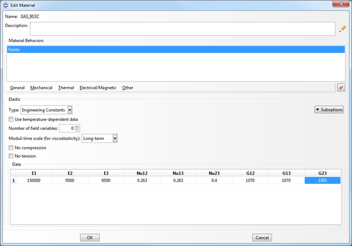

Die Materialeigenschaften [1] für das lineare elastische Lagenmaterial sind unten angegeben. Dieses Material wird zum Definieren der Lagen-Section, nicht der kohäsiven Section, verwendet.
E11 = 150 GPa
E22 = E33 = 9.5 GPa
v12 = v13 = 0.263
v23 (angnommen) = 0.4
G12 = G13 = 1.07 GPa
G23 (angenommen) = 3.393 GPa
  1. Erstellen Sie mithilfe des Moduls "Property"ein neues Material (Material > Create), elastisch und vom Typ "Engineering Constants", und geben Sie die Werte von oben in der Einheit N-mm ein. Geben Sie dem Material den Namen XAS_913C. Das vollständig ausgefüllte Dialogfeld "Edit Material" sollte wie unten dargestellt angezeigt werden.
