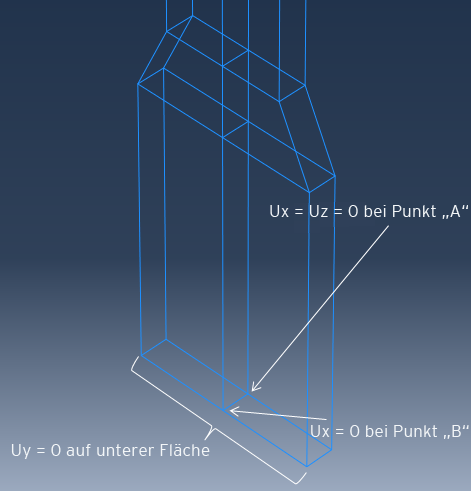

Anwenden von Randbedingungen
Erstellen Sie Randbedingungen, die möglichst wenig Abhängigkeiten für die Bewegung der unteren Fläche des Prüfstücks schaffen und eine Starrkörperbewegung verhindern.
  1. Wechseln Sie zum Modul Load.
  2. Erstellen Sie eine Randbedingung (BC > Create) mit dem Namen Bottom.
  3. Setzen Sie den Schritt auf Initial, und wählen Sie Displacement/Rotation. Klicken Sie auf Continue.
  4. Wählen Sie die untere Fläche des Prüfstücks (siehe Abbildung unten) als den Bereich, klicken Sie auf Done, und legen Sie die Bedingung U2 = 0 fest.
  5. Erstellen Sie eine zweite Randbedingung vom Typ Displacement/Rotation mit dem Namen Point_A. Wählen Sie den in der Abbildung unten mit 'A' bezeichneten Punkt aus, und legen Sie die Bedingungen U1 = 0 und U3 = 0 fest.
  6. Erstellen Sie eine dritte Randbedingung vom Typ Displacement/Rotation mit dem Namen Point_B. Wählen Sie den in der Abbildung unten mit 'B' bezeichneten Punkt aus, und legen Sie die Bedingung U1 = 0 fest.
