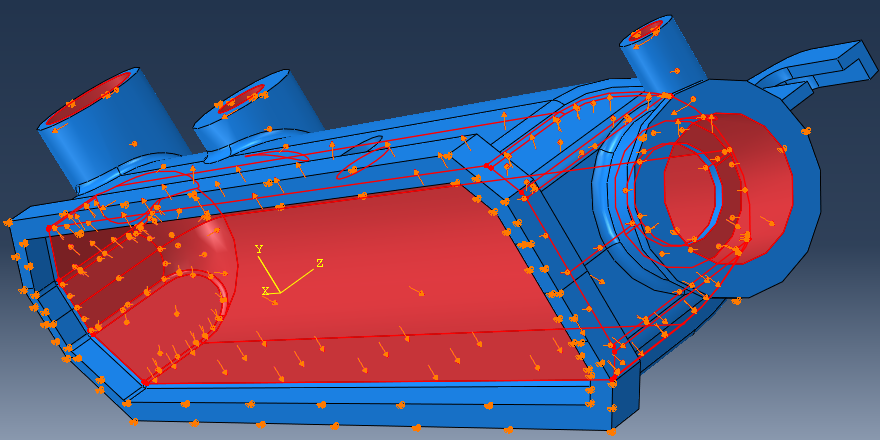

Definieren der Belastung
Der Heizkörpertank wird durch Anwenden eines internen Drucks von 2 MPa belastet.
  1. Erstellen Sie eine neue Belastung (Belastung > Erstellen).
  2. Geben Sie Druck als Namen für die Belastung ein, und geben Sie Load_Step als Schritt an.
  3. Wählen Sie Druck aus der Liste der Belastungstypen, und klicken Sie auf Weiter.
  4. Wählen Sie im Ansichtsfenster alle Flächen auf der Innenseite des Tanks, und klicken Sie auf Fertig.
  5. Legen Sie die Größe des Drucks auf 2 fest, und klicken Sie auf OK.
