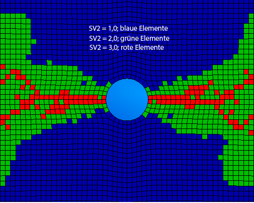

Das vorgegebene Konturdiagramm verwendet zum Anzeigen der Ergebnisse ein Durchschnittsschema. Setzen Sie Averaging Domain auf None. Diese Methode ist zur Anzeige der einzelnen Werte von SV2 besser geeignet.
Die folgende Tabelle enthält drei mögliche Werte für SV2 und die entsprechenden Fehlerzustände. Es kann hilfreich sein, das Spektrum auf nur drei Farben zu reduzieren und einen benutzerdefinierten Bereich anzugeben, damit die Elementfarben konsistent bleiben. Wenn sich zum Beispiel 15 Farben im Spektrum befinden und nur ein Matrix-Fehler auftritt, beschränkt Patran den Bereich auf 1 bis 2, und die roten Elemente weisen auf den Matrix-Fehler hin. Aber bei einem Faserfehler wird der Bereich auf 1 bis 3 erweitert, sodass die roten Elemente einem Faserfehler und nicht einem Matrix-Fehler entsprechen. Durch Ändern des Spektrums und des Wertebereichs nimmt SV2 immer den Bereich 1 bis 3 ein.

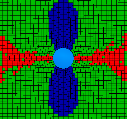

Die Vorgabeeinstellung für Ply im Konturdiagramm oben ist Ply 24. Um die Fehler in allen Verbundlagen anzuzeigen, können Hüllendiagramme verwendet werden. Hüllendiagramme zeigen die maximalen oder minimalen Werte für den Integrationspunkt in allen Abschnittspunkten jedes Elements an.
  1. Um ein Hüllendiagramm zu erstellen, klicken Sie im Formular Results auf die Schaltfläche Layer und markieren alle 24 Schichten.
  2. Wählen Sie Maximum aus dem Menü, und klicken Sie auf OK. Klicken Sie im Formular Results auf Apply.
  3. Gehen Sie, beginnend mit dem ersten Unterschritt, den Lastverlauf durch, um zu sehen, wie sich der Ausfall im Prüfstück ausbreitet.

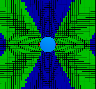

    • Der erste Matrix-Fehler sollte bei Zeit = 0.26 (erstes Bild unten) auftreten.
    • Der erste Faserfehler sollte bei Zeit = 0.65 (zweites Bild unten) auftreten.

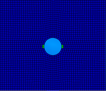

Als Nächstes betrachten Sie die Progression des Ausfalls in Verbundlage 2, einer der wichtigsten lasttragenden (0 °) Verbundlagen. Das Diagramm unten zeigt Fehler in Verbundlage 2 bei verschiedenen Verschiebungen. Wie erwartet beginnt der Fehler an den Kanten der Nut und breitet sich seitlich in Richtung Plattenkante aus, bis schließlich der Totalausfall eintritt.
