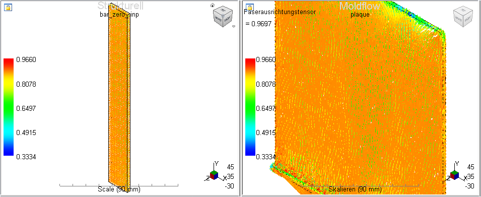

Ergebnisse zuordnen
Sie sind nun soweit, die Faserausrichtungen dem Berechnungsmodell zuzuordnen.
  1. Klicken Sie auf Start > Zuordnung > Ergebnisse zuordnen.
  2. Drehen Sie das Modell wie erforderlich, um die Faserausrichtungen zu überprüfen, die dem Berechnungsmodell zugeordnet sind. Wechseln Sie gegebenenfalls zu der Faserorientierungsansicht (Start > Ergebnisse anzeigen > Faserausrichtung).
