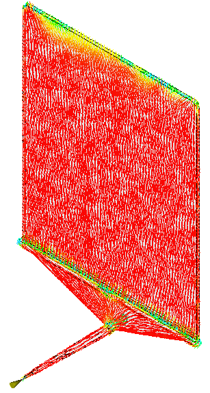

Ergebnisse überprüfen
Klicken Sie auf
Start
Ergebnisse
Ergebnisse
Klicken Sie auf
Faserausrichtungstensor
in der Liste der Studienaufgaben.
Drehen Sie das Modell bei Bedarf, um die prognostizierten Ausrichtungen für das glasfaserverstärkte Material zu sehen.
