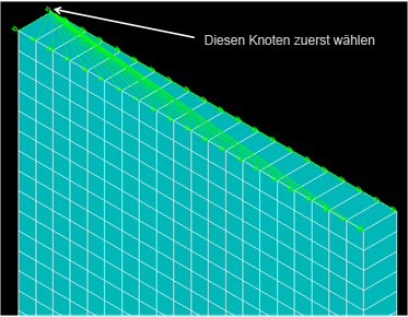

Zuerst wird eine Kupplungsabhängigkeit auf die Knoten auf der oberen Fläche angewendet, die eine einfache Ermittlung der Gesamt-Reaktionskraft während der Nachbearbeitung ermöglichen.
  1. Wählen Sie Preprocessor > Coupling / Ceqn > Cupl DOFs w/Mstr.
  2. Wählen Sie alle Knoten auf der oberen Fläche der Platte, und stellen Sie sicher, dass der erste ausgewählte Knoten der Knoten in der Abbildung unten ist. Klicken Sie auf OK.
  3. Legen Sie die Querverweisnummer auf 20 und die Freiheitsgrad-Bezeichnung auf UY fest. Klicken Sie auf OK, um die Kupplungsdefinition abzuschließen.
  4. Als Folge der Kupplungsabhängigkeit führt eine Verschiebung in die Y-Richtung, die auf den unten hervorgehobenen Knoten angewendet wird, zu der gleichen Y-Verschiebung, die auf die übrigen Knoten in der Abhängigkeitsdefinition angewendet wird.
