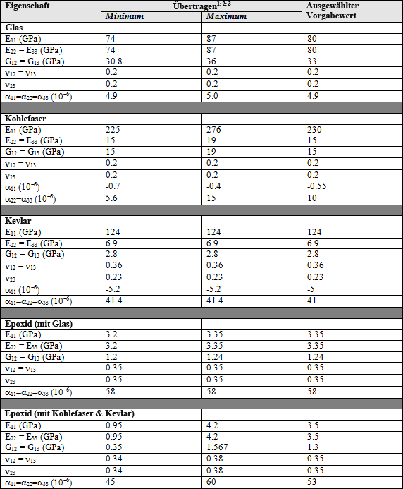

Überprüfen Sie die vorgegebenen Konstituenteneigenschaften für die Materialien Glas, Kohlenstoff, Kevlar und Epoxid.
Die Vorgabewerte für die ursprünglichen elastischen Eigenschaften von Glasfaser, Kohlenstofffaser, Epoxid mit Glasfaser und Epoxid mit Kohlenstofffaser wurden als Nominalwerte der Daten ausgewählt, die für die ersten und zweiten sogenannten World-Wide Failure Exercises [1,2] bereitgestellt wurden. Die Vorgabewerte für die ursprünglichen elastischen Eigenschaften von Kevlar-Faser wurden als Berichtswerte aus den von DuPont (Hersteller von Kevlar 49) festgelegten Daten ausgewählt [3]. Als Vorgabewerte für Epoxid mit Kevlar-Faser wurden die gleichen Werte wie für Epoxid mit Kohlenstofffaser ausgewählt. Der Bereich der Eigenschaften in diesen Übungen zusammen mit den Werten, die als Vorgabewerte ausgewählt wurden, wird in der Tabelle unten gezeigt.
