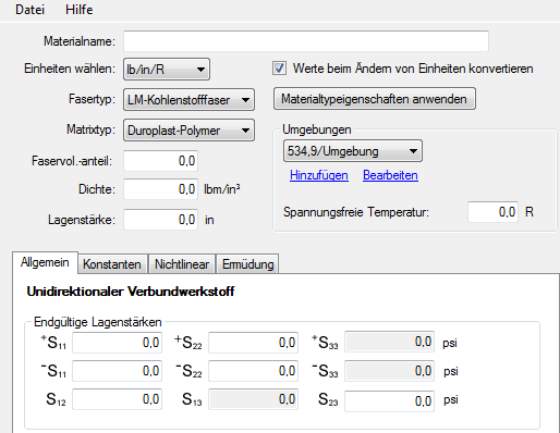

Die Benutzeroberfläche von Composite Material Manager wird wie unten dargestellt angezeigt.
Beim Start muss eine der drei Optionen aus dem Menü Datei ausgewählt werden:
  1. Datei > Neu > Unidirektional: Erstellen einer neuen unidirektionalen MDATA-Materialdatei.
    Datei > Neu > Gewebt: Erstellen einer neuen MDATA-Materialdatei für Gewebe.
  2. Datei > Öffnen: Öffnen einer vorhandenen Materialdatei. Eine vorhandene MDATA-Datei kann mit dieser Methode geändert und erneut gespeichert werden. Vorhandene MDATA-Dateien können auch geöffnet und als separate Datei unter einem neuen Materialnamen gespeichert werden. Dies ermöglicht die effiziente Generierung von mehreren MDATA-Dateien, wenn nur wenige Materialeigenschaften angepasst werden müssen.
  3. Datei > Beenden: Beenden von Composite Material Manager.
Im restlichen Teil dieses Dokuments wird die Erstellung von neuen MDATA-Dateien beschrieben. Die gleichen Verfahren gelten für das Ändern einer vorhandenen MDATA-Datei.
