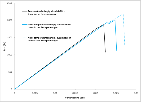

Die Last-Verschiebungskurven für die Modelle werden unten angezeigt. Alle Modelle verfügen über ähnliche Steifheitswerte, wobei das temperaturabhängige (TD) Modell eine etwas höhere Steifheit aufweist. Das TD-Modell weist eine geringfügig höhere Steifheit auf, da sich die gemessenen Werte E11 und E22 von 72 °F auf 260 °F erhöhen, und das TD-Modell verwendet Eigenschaften bei 140 °F, während die anderen Modelle Eigenschaften bei 72 °F verwenden.
Das TD-Modell fällt bei 1872 lbs aus, das nicht temperaturabhängige Modell mit thermischen Spannungen bei 2011 lbs und das nicht temperaturabhängige Modell ohne thermische Spannungen bei 2187 lbs. Das TD-Modell fällt früh aus, da die interpolierten Druckfestigkeiten -S11 und -S22 bei 140 °F im Vergleich zu den Druckfestigkeiten bei 72 °F niedriger sind.
Ein Vergleich der nicht temperaturabhängigen Ausfalllasten zeigt, dass die Ausfalllast durch Integration der thermischen Spannungen auf Konstituentenebene um 8 % sinkt.
