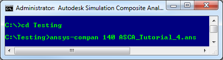

  1. Öffnen Sie die Befehlsshell von Autodesk Simulation Composite Analysis.
    • Während der Installation des Produkts wurde auf Ihrem Desktop eine Verknüpfung zu dieser Befehlsshell installiert.
    • Falls die Verknüpfung gelöscht wurde, finden Sie die Befehlsshell mit der Bezeichnung compancmd.exe im Ordner "Bin" des Simulation Composite Analysis-Verzeichnisses.
  2. Ändern Sie das Verzeichnis in das Verzeichnis der Eingabedatei, indem Sie Folgendes eingeben:
    cd [directory address]
    Beispiel: Wenn sich die Eingabedatei in "C:\Testing" befindet, geben Sie "cdC:\Testing" ein, wie unten gezeigt.
  3. Übermitteln Sie den Job durch Eingabe des folgenden Befehls:
    ansys-compan 140 ASCA_Tutorial_4.ans
    Im obigen Beispiel ruft ansys-compan die Stapeldatei auf, die Jobs mit der benutzerdefinierten ausführbaren ANSYS-Datei übermittelt. 140 ist die Version von ANSYS (145 und 150 sind die anderen gültigen Optionen), und ASCA_Tutorial_4.ans ist der Name der Eingabedatei.
    Anmerkung: Sie müssen die Anwendung ANSYS Mechanical APDL vor der Übermittlung der Eingabedatei für die Analyse schließen.
