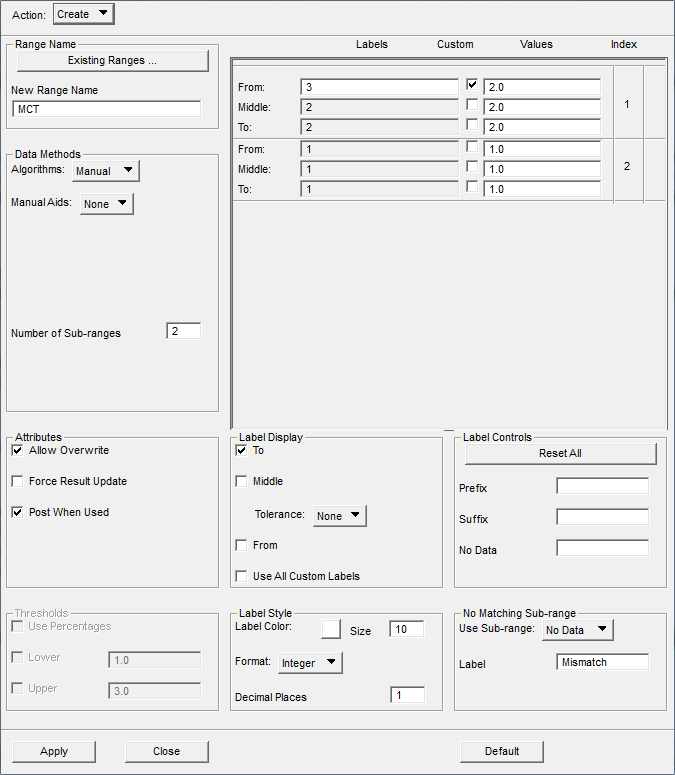

  4. Im nächsten Schritt definieren Sie einen Bereich. Klicken Sie auf "Anzeigen" > "Bereiche...", und erstellen Sie einen neuen Bereich in dem angezeigten Fenster.
  5. Geben Sie dem Bereich einen Namen, legen Sie "Datenmethodenalgorithmus" auf Manuell und die manuellen Hilfsmittel auf Keine fest.
  6. Legen Sie die Anzahl der Unterbereiche auf 2 fest, und aktivieren Sie das Kontrollkästchen An im Fenster "Beschriftungsanzeige".
  7. Definieren Sie nun den Bereich wie unten gezeigt.
    Die blaue Farbe ist jetzt SV2 = 1.0 zugeordnet, Grün SV2 = 2.0 und Rot SV2 = 3.0.

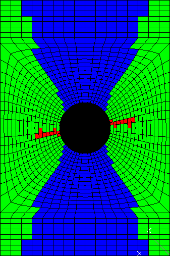

Die folgende Abbildung zeigt ein Konturranddiagramm von SV2 für eine axial belastete Verbundplatte mit einer zentralen Bohrung. Die Verwendung von drei diskreten Farben erleichtert die Identifizierung der Bereiche, in denen die einzelnen diskreten Verbundschadenszustände auftreten. Die blauen Elemente (SV2 = 1) sind unbeschädigt, die grünen Elemente (SV2 = 2) enthalten ausgefallene Matrixkonstituenten und unbeschädigte Fasern und die roten Elemente (SV2 = 3) enthalten ausgefallene Matrix- und Faserkonstituenten. In diesem Diagramm wurde die Elementdurchschnittsdomäne auf "Keine" festgelegt, sodass jedes Element den Wert an den Elementknoten beibehält.
