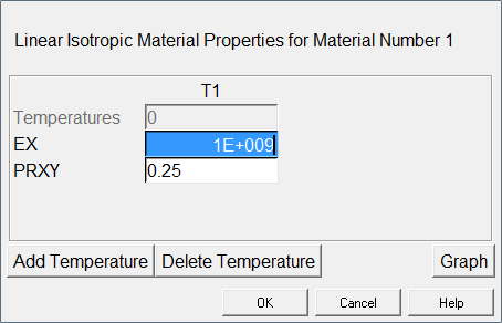

  1. Um dieses Material zu erstellen, klicken Sie auf Main Menu > Preprocessor > Material Props > Material Models.
  2. Wählen Sie Structural > Linear > Elastic > Isotropic aus der Liste der verfügbaren Materialmodelle.
  3. Geben Sie die oben aufgelisteten Eigenschaften ein, und klicken Sie auf OK. Schließen Sie das Dialogfeld Define Material Model Behavior.
    Anmerkung: Da Sie mit den Bemaßungen Newton und Millimeter arbeiten, sollte 1.0E+15 Pa als 1.0E+9 MPa eingegeben werden.
