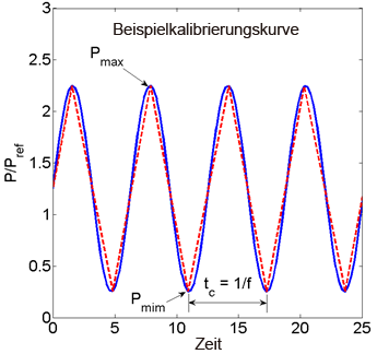

Der iterative Schritt der Materialcharakterisierung für die Ermüdungsberechnung umfasst die Anpassung von Ub,, Uh und ψ zum Minimieren der Fehlerquote zwischen dem Protokoll der Zyklen bis zum Ausfall und dem Protokoll der prognostizierten Anzahl der Zyklen bis zum Ausfall. Die Durchführung dieser Aufgabe erfordert eine Annahme über den Belastungsverlauf. Wir nehmen an, dass die Belastung sägezahnförmig verläuft, wie unten durch die rote Kurve dargestellt. Wie bei den statischen In-situ-Eigenschaften wird das Gradientenverfahren des steilsten Abstiegs verwendet, um die Ermüdungsparameter zu optimieren.
