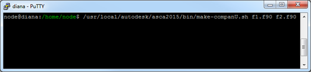

Nachdem Sie die richtige Umgebung eingerichtet haben, können Sie die Benutzer-Unterprogrammbibliothek mithilfe eines Shellskripts kompilieren und verknüpfen, das zusammen mit Simulation Composite Analysis installiert wurde. Das Shellskript befindet sich unter ADSDIR/asca2015/bin/make-companU.sh, wobei ADSDIR der Installationspfad für Autodesk ist. Führen Sie das Skript in dem Verzeichnis mit dem Zielquellcode aus, und senden Sie jede Fortran-Quelldatei als Argument für das Skript. Wenn beispielsweise die Benutzer-Unterprogramme in den Dateien file1.f90 und file2.f90 enthalten sind, wird der Befehl zum Erstellen der Bibliothek wie im Folgenden angezeigt (vorausgesetzt, Simulation Composite Analysis wurde in /usr/local/autodesk/asca2015 installiert):
Wenn alle Kompilierungen und Verknüpfungen korrekt durchgeführt wurden, wird als Ergebnis eine Datei mit dem Namen libcompanU.so im Arbeitsverzeichnis abgelegt.
