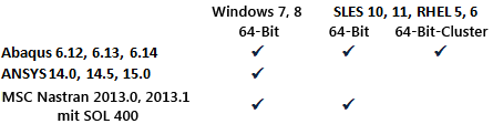

Unterstützte Plattformen
Simulation Composite Analysis 2015 (November 2014) unterstützt die folgenden Plattformen:
Das Werkzeug Advanced Material Exchange unterstützt derzeit die oben aufgeführten Abaqus-Versionen. Es kann auf den in der Tabelle aufgelisteten Windows- und Linux-Plattformen eingesetzt werden.
