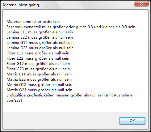

Nachdem die Daten über die Benutzeroberfläche eingegeben wurden, können Sie jetzt die Daten speichern und eine mdata-Datei erstellen.
Wenn Sie auswählen, wird eine Überprüfung durchgeführt, um sicherzustellen, dass die erforderlichen Daten eingegeben wurden und innerhalb der entsprechenden Grenzen liegen. Bei fehlerbehafteter Dateneingabe wird eine Fehlermeldung angezeigt. Ein Beispiel für eine solche Fehlermeldung ist unten zu sehen.
