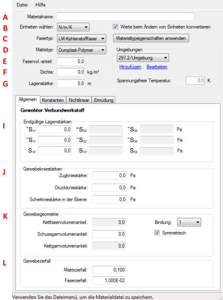

Fügen Sie eine neue gewebte Verbundlage zur Materialbibliothek hinzu.
Durch Auswahl von Datei > Neu > Gewebt beim Start wechselt die Composite Material Manager-Benutzeroberfläche zum Format für gewebtes Material, wie unten gezeigt.
Anmerkung: Nachdem Sie ausgewählt haben, eine neue Materialdatei für gewebtes Material zu erstellen, bleibt die Registerkarte Nichtlinear weiter aktiviert. Die eingegebenen Daten auf der Registerkarte Nichtlinear werden jedoch ignoriert, da die Nichtlinearität vor Ausfall nicht für Gewebe unterstützt wird.
