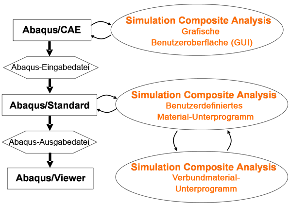

Die folgende Abbildung zeigt eine schematische Ansicht der einzelnen Komponenten von Simulation Composite Analysisund ihre Interaktion mit den Komponenten von Abaqus/Standard. Rechtecke bezeichnen Komponenten von Abaqus/Standard, während ovale Symbole einzelne Komponenten von Simulation Composite Analysis bezeichnen. Der Zugriff auf die grafische Benutzeroberfläche (GUI) von Simulation Composite Analysis erfolgt über Abaqus/CAE. Diese unterstützt Sie bei der Definition der Abaqus-Eingabedateiparameter, die während einer Finite-Element-Analyse mit Simulation Composite Analysis erforderlich sind. Das benutzerdefinierte Material-Unterprogramm (siehe Abbildung unten) berechnet Konstitutivbeziehungen und Spannungen für den Finite-Element-Code von Abaqus/Standard. Das benutzerdefinierte Material-Unterprogramm enthält alle MCT-Konstitutivbeziehungen für die einzelnen Konstituenten (Faser und Matrix) und das homogenisierte Verbundmaterial. Darüber hinaus enthält das benutzerdefinierte Material-Unterprogramm die konstituentenbasierten Ausfallkriterien und die nichtlinearen Schadensalgorithmen der Konstituenten. Diese reduzieren die Steifheit der Konstituenten und des homogenisierten Verbundmaterials entsprechend dem aktuellen Schadenszustand des Verbundwerkstoffs. Der Finite-Element-Code von Abaqus/Standard ruft das benutzerdefinierte Material-Unterprogramm an jedem Gaußschen Integrationspunkt in dem Modell auf, an dem Konstitutivbeziehungen oder Spannungen angefordert werden.
In der folgenden Abbildung speichert die Verbundmaterialbibliothek alle Koeffizienten, die benötigt werden, um das MCT-Multiscale-Materialmodell vollständig zu definieren. Bevor ein bestimmtes Verbundmaterial in einem Finite-Element-Modell benutzt werden kann, das durch Simulation Composite Analysis erweitert wurde, muss dieses Material einer MCT-Materialcharakterisierung unterzogen werden und eine eindeutige Materialdatei muss der Verbundmaterialbibliothek hinzugefügt werden. Wie in der folgenden Abbildung gezeigt, öffnet und liest das benutzerdefinierte Material-Unterprogramm die Verbundmaterialbibliothek zum Extrahieren der erforderlichen Materialkoeffizienten für alle Verbundmaterialien, die im Modell verwendet werden. Beachten Sie, dass die Materialbibliotheken nicht für kohäsive Materialien von Simulation Composite Analysis erforderlich sind. Da die Anzahl der erforderlichen Eingaben zum Definieren von kohäsivem Material viel kleiner ist als für die Definition eines Verbundwerkstoffs, wird das gesamte Material in der Abaqus-Eingabedatei definiert.
Zusätzlich zu den oben dargestellte Modulen enthält Simulation Composite Analysis zwei weitere Hilfsprogramme: Composite Material Manager und xStiff. Composite Material Manager ist ein eigenständiges Programm, mit dem Sie neue Verbundmaterialien charakterisieren und diese der Verbundmaterialbibliothek von Simulation Composite Analysis hinzufügen können. xStiff ist ein eigenständiges Programm, das die Erstellung von Simulation Composite Analysis-kompatiblen Abaqus-Eingabedateien vereinfacht. Es berechnet automatisch äußere Steifheitsparameter, die für Elemente mit reduzierter Integration erforderlich sind, und fügt sie auch ein. Beachten Sie, dass xStiff nicht für Analysen mit nur kohäsiven Materialien erforderlich ist.
