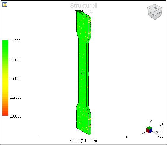

Bevor Sie die Faserausrichtungen vom Moldflow-Modell zum Berechnungsmodell zuordnen, ist es wichtig, die Unterschiede zwischen den beiden Netzen zu evaluieren.
In der Mapping-Eignungsdarstellung oben lässt sich erkennen, dass der Großteil des Modells grün angezeigt wird, um darauf hinzuweisen, dass die Netzverfeinerung für die Zuordnung der Ergebnisse ausreicht.

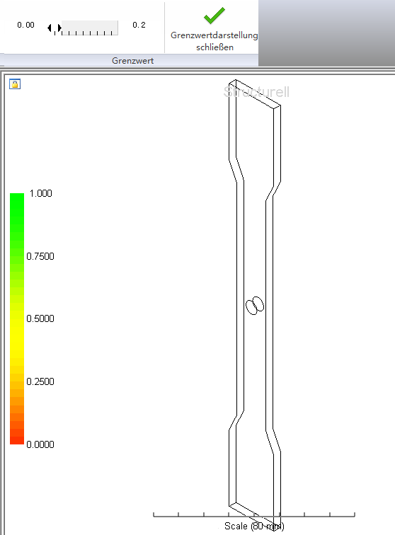

Die Abbildung oben zeigt, dass keine größeren potenziellen Problembereiche für die Zuordnung von Ergebnissen vorhanden sind.
