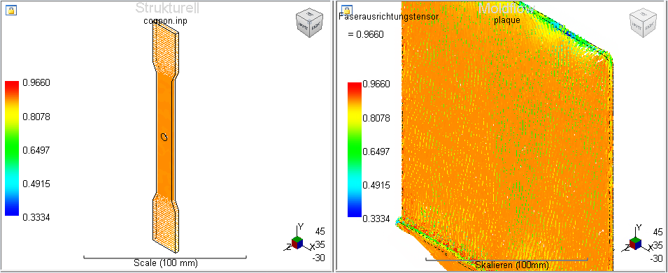

Ergebnisse zuordnen
Sie sind nun soweit, die Faserausrichtungen dem Berechnungsmodell zuzuordnen.
Klicken Sie auf
Start
Zuordnung
Ergebnisse zuordnen
Klicken Sie auf
Start
Ergebnisse anzeigen
Faserausrichtung
Drehen Sie das Modell nach Bedarf, um die zugeordneten Ergebnisse zu überprüfen.
