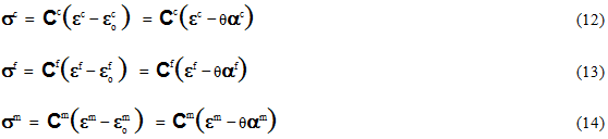

Der erste Schritt in der Entwicklung der MCT-Zerlegung besteht darin, geeignete konstitutive Beziehungen aufzurufen, die die mittleren Spannungsmaße bezogen auf die entsprechenden durchschnittlichen Dehnungsmaße ausdrücken. Wir legen die Einschränkung fest, dass konstitutive Beziehungen linear sind, sodass die MCT-Zerlegung eindeutig und mathematisch lenkbar bleibt. Wir werden später sehen, dass die Einschränkung auf lineare konstitutive Beziehungen keine schwerwiegende Einschränkung darstellt; die MCT-Zerlegung kann weiterhin bei nicht linearen Problemen verwendet werden. Die Gleichungen 12-14 listen die verschiedenen volumengemittelten, linearisierten konstitutiven Beziehungen auf, die verwendet werden.
In den Gleichungen 12-14 stellen Cc, Cf und Cm die konstitutiven 6-x-6-Matrizen (Sekantenformulierung) für den homogenisierten Verbundwerkstoff, die Faser- bzw. die Matrixkonstituentenmaterialien dar. θ stellt eine gleichmäßige Temperaturänderung des Verbundmaterials relativ zur gleichmäßigen Referenztemperatur dar, bei der Materialeigenschaften gemessen wurden. Die Terme αc, αf und αm sind 6-x-1-Vektoren, die thermische Koeffizienten der Ausdehnung für die homogenisierten Verbund-, Faserkonstituenten- und Matrixkonstituentenmaterialien darstellen. Da die konstitutiven Beziehungen linear sind, sind die einzelnen Komponenten von Cc, Cf, Cm, αc, αf und αm einfach Konstanten. Zum Anwenden der MCT-Zerlegung auf nicht lineare Probleme wird davon ausgegangen, dass die konstitutiven Beziehungen (Gleichungen 12-14) über den aktuellen Zustand (definiert durch σc, εc, σf, εf, σm, εm und θ) linearisiert sind. Dieser Ansatz ist vollständig kompatibel mit dem Ansatz, der häufig bei nicht linearen Analysen auf struktureller Ebene verwendet wird, bei denen eine insgesamt nicht lineare Antwort einer Verbundstruktur durch eine Abfolge von stückweise linearen Reaktionen dargestellt wird.

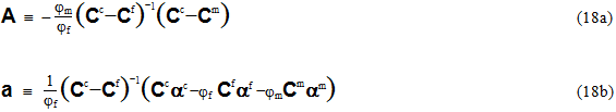

Um Ihnen die Arbeit zu erleichtern, definieren wir nun wie folgt eine 6-x-6-Matrix A und einen 6-x-1-Vektor a.
Mit diesen neu definierten Mengen kann Gleichung 17 einfach wie folgt geschrieben werden:
Beachten Sie, dass die Matrix A die durchschnittlichen mechanischen Dehnungen in den Konstituenten in Beziehung setzt, während der Vektor a die durchschnittlichen thermalen Dehnungen in den Konstituenten in Beziehung setzt. Gleichung 19 kann nun verwendet werden, um die durchschnittliche Faserdehnung εf aus Gleichung 8 zu entfernen, was zu einem Ausdruck für den durchschnittlichen Dehnungszustand εm der Matrix führt, und zwar in Bezug auf den durchschnittlichen Dehnungszustand des Verbundwerkstoffs εc.
