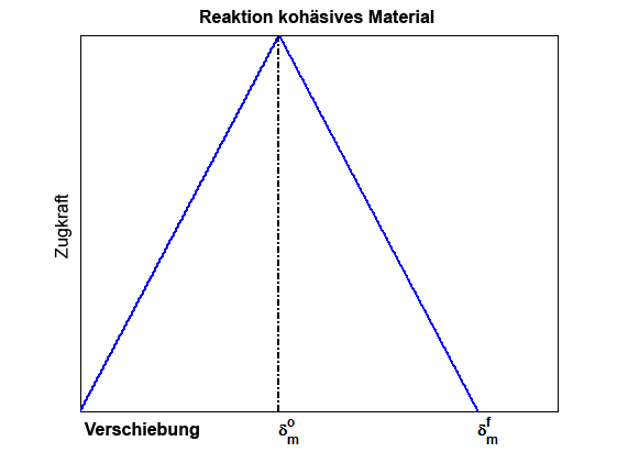

Nachfolgend ist eine typische Zugkraft-Verschiebung-Kurve abgebildet. Der Schaden beginnt bei
, wo D = 0 ist, und entwickelt sich weiter bis zu dem Punkt
, wo D= 1 gilt.
Für das verschiebungbasierte Schadensentwicklungskriterium wird das Argument 10 als Differenz zwischen der effektiven relativen Verschiebung bei vollständigem Ausfall
und der effektiven relativen Verschiebung bei Schadensbeginn
interpretiert. Gültige Werte müssen größer als null sein. Die Abbildung oben zeigt qualitativ die Beziehung zwischen
und
einerseits und der Schadensentwicklungsrate andererseits.

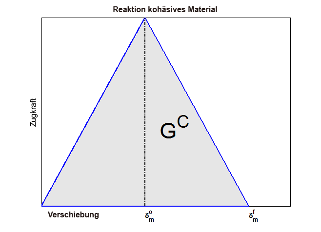

Für das energiebasierte Schadensentwicklungskriterium wird das Argument 10 als gesamte Bruchenergie des kohäsiven Materials GC interpretiert. Die folgende Abbildung zeigt den Zusammenhang zwischen GC und der Zugkraft-Trennung-Reaktion des kohäsiven Materials. Der von Ihnen bereitgestellte Wert von GC wird dazu verwendet, die endgültige effektive relative Verschiebung gemäß folgender Gleichung zu ermitteln:
Dabei steht
für die effektive Zugkraft bei Schadensbeginn.
