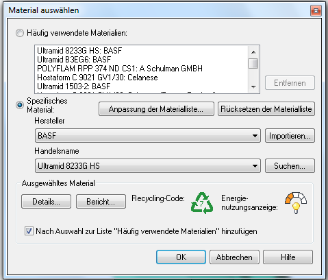

Auswählen des Materials
Wählen Sie das glasfaserverstärkte Material Ultramid 8223G HS für den Heizkörpertank aus.
Klicken Sie auf
Start
Spritzgießprozess-Einrichtung
Material auswählen
Wählen Sie
BASF
als Hersteller aus.
Wählen Sie
Ultramid 8223G HS
als Handelsnamen.
Klicken Sie auf
OK
