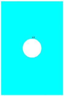

  7. Klicken Sie auf Main Menu > Preprocessor > Modeling > Operate > Booleans > Subtract > Volumes.
  8. Wählen Sie die Platte aus dem Grafikfenster aus. Eine Meldung zeigt an, dass an dieser Position zwei Volumina vorhanden sind. Stellen Sie sicher, dass Volumen 1 ausgewählt ist, und klicken Sie auf OK.
  9. Klicken Sie im Dialogfeld Subtract Volumes auf OK.
  10. Wählen Sie den Zylinder aus dem Grafikfenster aus. Stellen Sie sicher, dass Volumen 2 ausgewählt ist, und klicken Sie auf OK.
  11. Klicken Sie im Dialogfeld Subtract Volumes auf OK. Die Plattengeometrie ist nun definiert. Die Platte sollte wie unten dargestellt angezeigt werden.
