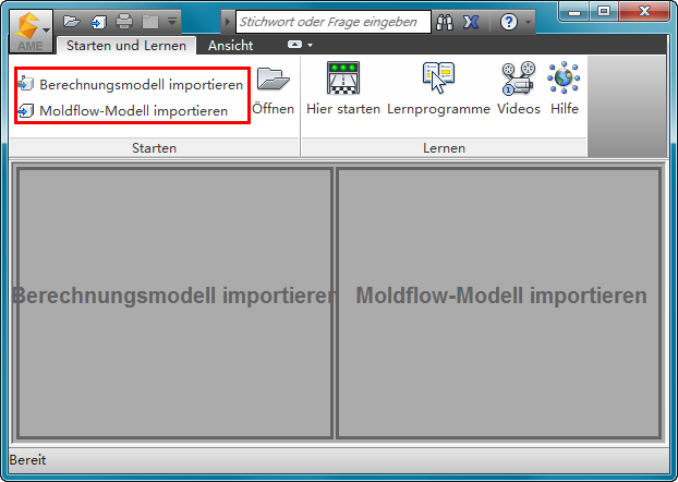

Modelle müssen noch importiert werden
An diesem Punkt sind beide Symbole in der Registerkarte Starten und Lernen aktiviert, und das Anzeigefenster gibt an, dass Sie beide Modelltypen importieren müssen.

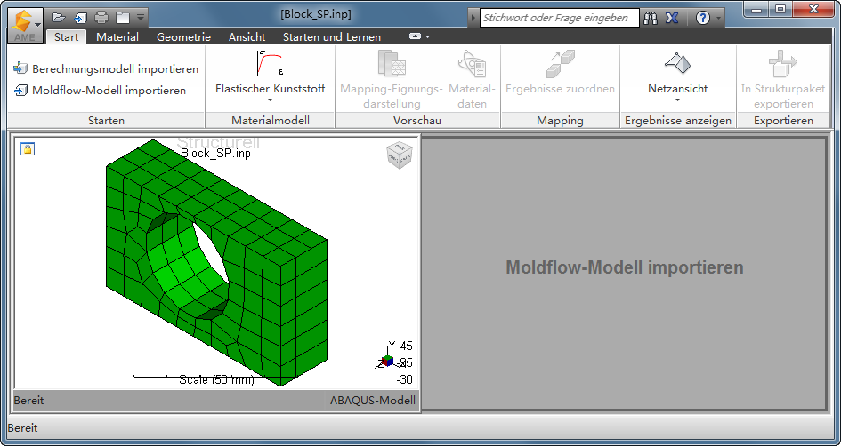

So importieren Sie zuerst das Berechnungsmodell:
  1. Klicken Sie auf (Starten und Lernen > Gruppe Starten > Berechnungsmodell importieren). Das Dialogfeld Importieren wird angezeigt.
  2. Wählen Sie die zu importierende Datei aus.
  3. Wählen Sie die Modelleinheiten aus.
  4. Klicken Sie auf OK.
  5. Anmerkung: Wenn das Berechnungsmodell eine Baugruppe mit mehreren Bauteilen umfasst, müssen Sie das einzelne Bauteil, das Sie importieren möchten, auswählen.
Das Anzeigefenster des Berechnungsmodells zeigt das importierte Modell und das Moldflow-Anzeigefenster zeigt an, dass das Moldflow-Modell importiert werden soll.
Anmerkung: Nach dem Importieren des ersten Modells wird die Registerkarte Start verfügbar, sodass Sie aus der Registerkarte Starten und Lernen oder aus der Registerkarte Start importieren können. Die folgenden Anweisungen erläutern das Importieren aus der Registerkarte Start.

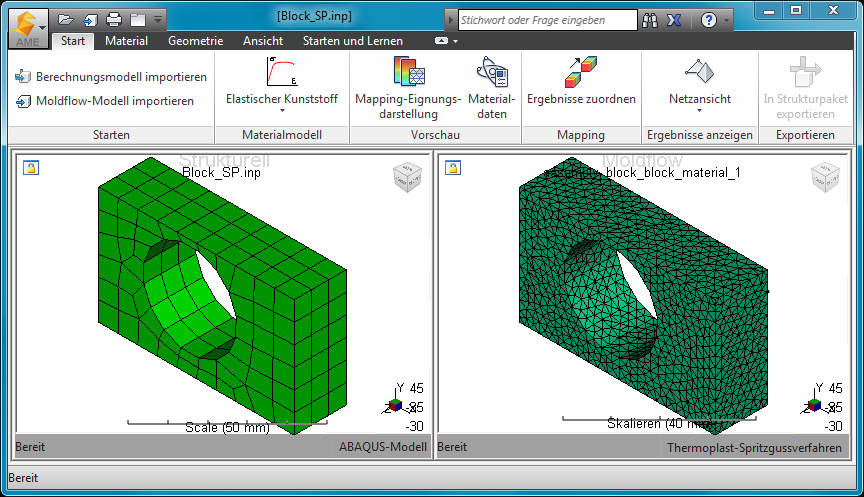

Gehen Sie zum Importieren des Moldflow-Modells wie folgt vor:
  1. Klicken Sie auf (Start > Starten > Moldflow-Modell importieren). Das Dialogfeld Importieren wird angezeigt.
  3. Klicken Sie auf Öffnen.
Jetzt zeigen beide Anzeigefenster die entsprechenden Modelle parallel. Beachten Sie, dass beide Importsymbole weiterhin aktiviert sind, sodass Sie weitere Modelle in den Arbeitsbereich importieren können.
Dieser Vorgang kann auch in umgekehrter Reihenfolge erfolgen, d. h., zunächst wird das Moldflow-Modell und dann das Berechnungsmodell importiert.
