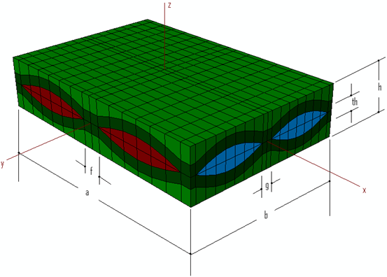

Das Mikromechanikmodell für gewebte Verbundwerkstoffe besteht aus Schussgarnen, Kettgarnen und einer Matrixtasche. Bei den Schuss- und Kettgarnen wird davon ausgegangen, dass sie lotrecht zueinander verlaufen. Die Einheitenzelle, die als Modell für diesen Mikrostrukturtyp ausgewählt wurde, wurde von Kuhn und Charalambides [1] übernommen und wird unten gezeigt.
Wie oben dargestellt, gibt es viele Parameter, die erforderlich sind, um die Geometrie der Einheitenzelle vollständig zu beschreiben. Zu diesen gehören:
  1. Die Länge der Einheitenzelle
  2. Die Breite der Einheitenzelle
  3. Die Höhe der gesamten Einheitenzelle
  4. Die Höhe der Schussgarne
  5. Die Höhe der Kettgarne
  6. Der Abstand zwischen den Schussgarnen
  7. Der Abstand zwischen den Kettgarnen

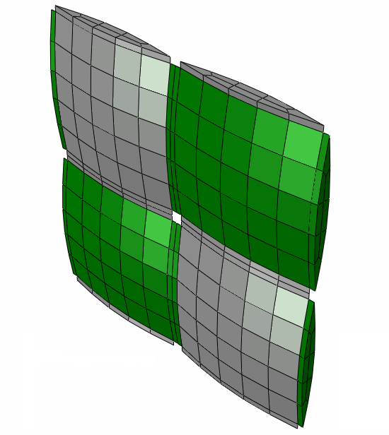

Eine Ansicht der Einheitenzelle ohne Matrixtasche wird unten gezeigt.

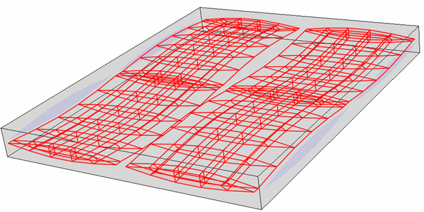

wobei BVFSchuss der Volumenanteil des Schusspakets, BVFKett der Volumenanteil des Kettpakets, FVFSchuss der Faservolumenanteil des Schussgarns und FVFKett der Faservolumenanteil des Kettgarns ist. Ein Paketvolumenanteil wird definiert als Bruchteil des Volumens, den das angegebene Garn im Vergleich zum gesamten Verbundwerkstoff belegt. Eine detailliertere Beschreibung des Paketvolumenanteils und seine Bedeutung im Kontext der Geometrie der normalen Gewebeeinheitenzelle gibt die Abbildung unten. Der rot markierte Bereich stellt das Volumen dar, das die Schussgarne in der gesamten Verbund-Einheitenzelle belegen. Der Schusspaketvolumenanteil wird als Volumen der Schussgarne geteilt durch das Volumen des Verbundwerkstoffs berechnet.
