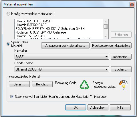

Festlegen des Materials
Legen Sie nun das glasfaserverstärkte Ultramid-Nylonmaterial für die Platte fest.
Klicken Sie auf
Start
Spritzgießprozess-Einrichtung
Material auswählen
Wählen Sie
BASF
als Hersteller aus.
Wählen Sie
Ultramid 8233G HS
als Handelsnamen.
Klicken Sie auf
OK
