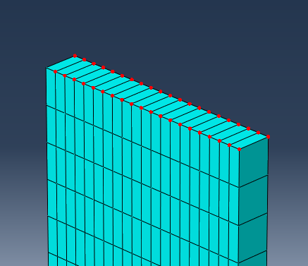

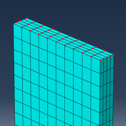

  1. Erstellen Sie einen Knotensatz (Tools > Set > Create) namens Load_Node. Wählen Sie den unten hervorgehobenen Knoten aus.

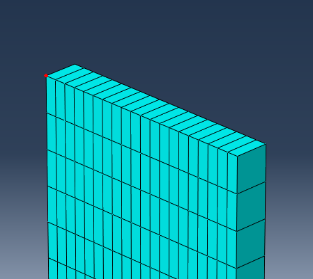

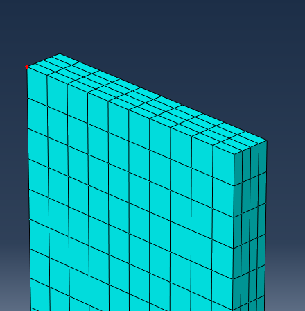

  2. Erstellen Sie einen zweiten Knotensatz namens Tied_Nodes. Wählen Sie die unten hervorgehobenen Knoten aus.
    Anmerkung: Um diese Knoten rasch auszuwählen, aktivieren Sie die Auswahl "by angle", und wählen Sie alle Knoten auf der Fläche aus. Wechseln Sie dann zum Auswahlmodus "individually", und heben Sie die Auswahl von Load_Node auf, indem Sie bei gedrückter STRG-Taste darauf klicken.

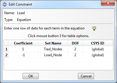

  4. Um die Verschiebung in Y-Richtung der verbundenen Knoten auf den Lastknoten zu beschränken, wählen Sie Constraint > Create, und wählen den Typ Equation. Geben Sie der Abhängigkeit den Namen Load. Füllen Sie die Felder im Dialogfeld "Edit Constraint" so aus, dass es wie unten angezeigt aussieht.
