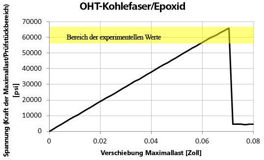

Analyseergebnisse unter Verwendung der anfänglichen Bruchenergiewerte
Erstellen Sie eine Last-Verschiebungskurve aus der Analyse.
Die folgende Last-Verschiebungskurve wird mit einer globalen Ausgangszahlgröße von 0.05 Zoll und den im vorherigen Abschnitt berechneten Bruchenergiewerten erstellt.
Wie in der obigen Darstellung ersichtlich, führt das endgültige Versagen der OHT-Analyse mit den im vorherigen Abschnitt berechneten Bruchenergiewerten zu einer genauen Prognose des endgültigen Versagens des OHT-Prüfstücks.
