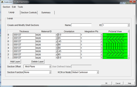

Der Verbundlayup-Editor wird zum Erstellen von Lagen und zum Zuweisen von Materialien und Ausrichtungen zu diesen Lagen verwendet. In diesem Schritt wird ein Verbundlayup erstellt und definiert, das das Plattenlayup darstellt.
  1. Wählen Sie Main Menu > Preprocessor > Sections > Shell > Lay-up > Add/Edit.
  2. Da die Platte acht Lagen dick ist, klicken Sie auf die Schaltfläche Add Layer, bis acht Layer vorhanden sind.
  3. Geben Sie 0.000127 für alle Werte für die Dicke ein.
  4. Geben Sie die Ausrichtung für die Lagen 1 bis 8 als 0, 45, -45, 90, 90, -45, 45, 0 ein. Geben Sie einen einzelnen Integrationspunkt für jede Lage an. Das Dialogfeld sollte wie unten dargestellt angezeigt werden. Beachten Sie, dass die Material-ID-Werte je nach den Materialien in der Materialbibliothek unterschiedlich sein können.
  5. Klicken Sie auf OK.
