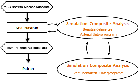

Die folgende Abbildung zeigt eine schematische Ansicht der einzelnen Komponenten von Simulation Composite Analysisund ihre Interaktion mit den Komponenten von MSC Nastran. Die rechteckigen Blöcke zeigen Komponenten von MSC Nastran, während die Ovale einzelne Komponenten von Simulation Composite Analysis darstellen. Das benutzerdefinierte Material-Unterprogramm (siehe Abbildung unten) berechnet Konstitutivbeziehungen und Spannungen für den Finite-Element-Code von MSC Nastran SOL 400. Das benutzerdefinierte Material-Unterprogramm enthält alle MCT-Konstitutivbeziehungen für die einzelnen Konstituenten (Faser und Matrix) und das homogenisierte Verbundmaterial. Darüber hinaus enthält das benutzerdefinierte Material-Unterprogramm die konstituentenbasierten Ausfallkriterien und die nichtlinearen Schadensalgorithmen der Konstituenten. Diese reduzieren die Steifheit der Konstituenten und des homogenisierten Verbundmaterials entsprechend dem aktuellen Schadenszustand des Verbundwerkstoffs. Der Finite-Element-Code von MSC Nastran SOL 400 ruft das benutzerdefinierte Material-Unterprogramm an jedem Gaußschen Integrationspunkt in dem Modell auf, an dem Konstitutivbeziehungen oder Spannungen angefordert werden.
In der folgenden Abbildung speichert die Verbundmaterialbibliothek alle Koeffizienten, die benötigt werden, um das MCT-Multiscale-Materialmodell vollständig zu definieren. Bevor ein bestimmtes Verbundmaterial in einem Finite-Element-Modell benutzt werden kann, das durch Simulation Composite Analysis erweitert wurde, muss dieses Material einer MCT-Materialcharakterisierung unterzogen werden und eine eindeutige Materialdatei muss der Verbundmaterialbibliothek hinzugefügt werden. Wie in der folgenden Abbildung gezeigt, öffnet und liest das benutzerdefinierte Material-Unterprogramm die Verbundmaterialbibliothek zum Extrahieren der erforderlichen Materialkoeffizienten für alle Verbundmaterialien, die im Modell verwendet werden. Beachten Sie, dass die Materialbibliotheken nicht für kohäsive Materialien von Simulation Composite Analysis erforderlich sind. Da die Anzahl der erforderlichen Eingaben zum Definieren von kohäsivem Material viel kleiner ist als für die Definition eines Verbundwerkstoffs, wird das gesamte Material in der Massendatendatei definiert.
