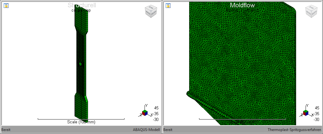

Im folgenden Lernprogramm wird ein Coupon-Prüfstück untersucht, das aus einer spritzgegossenen Platte hergestellt wurde. Die Platte wurde aus Ultramid 8233G HS gefertigt, einem zu 33 % mit Glasfasern gefüllten Material. Wir werden die Faserausrichtungen auf der Platte zum Testen des Coupons und Durchführen der Strukturanalyse zuordnen.
