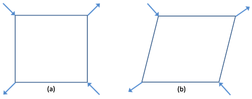

Verwenden Sie ein Einzelelementmodell zum Auswerten der Scherspannungs-/-dehnungsreaktion eines Verbundmaterials.
Die einfachste Methode zur Veranschaulichung der Längsscherspannungs-/-dehnungsreaktion eines Verbundmaterials ist die, ein einzelnes Element so zu beschränken und zu belasten, dass die Längsscherspannungskomponente deutlich größer als die übrigen Spannungskomponenten ist. Ein Zustand der reinen Scherspannung kann erreicht werden, indem Sie ein Element wie unten gezeigt belasten.

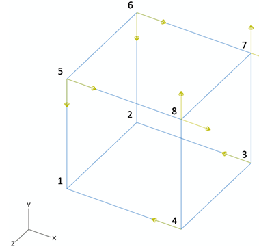

Die unten gezeigten Randbedingungen und Belastungen an Knoten werden verwendet, um diese Belastung im hier verwendeten Finite-Element-Modell zu erreichen.
Die Größe der Lasten (siehe oben) sind identisch.
Das Modell verwendet die Eigenschaften eines unidirektionalen SilEglass1200tex-MY750-Verbundwerkstoffs aus Glas/Epoxid mit in die X-Richtung ausgerichteten Fasern. Die gemessene Scherfestigkeit des Materials ist 73 MPa. Es wurde ein einzelnes dreidimensionales Volumenkörperelement (Typ C3D8R) mit einem Integrationspunkt verwendet.
Basierend auf der Belastung, den Randbedingungen und der Ausrichtung, die angegeben wurden, ist die Spannungskomponente des Verbundwerkstoffs σ12.
