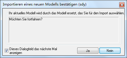

Um das Modell erneut zu importieren, klicken Sie auf Start > Starten > Berechnungsmodell importieren. Es wird folgende Warnmeldung angezeigt.
Nach dem Klicken auf "Ja" können Sie mit der Auswahl des verfeinerten Modells für den Import fortfahren.
Anmerkung: Nach dem Importieren des neuen Modells müssen Sie die Ergebnisse erneut zuordnen.
