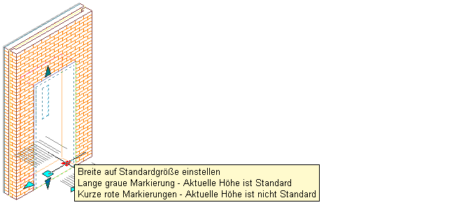

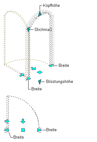

Griffe für Türabmessungen
Viele OuickInfos für Objektgriffe enthalten zusätzliche Informationen zur Verwendung des Griffs.
Anzeigen der QuickInfo für die Tür-Standardgröße
