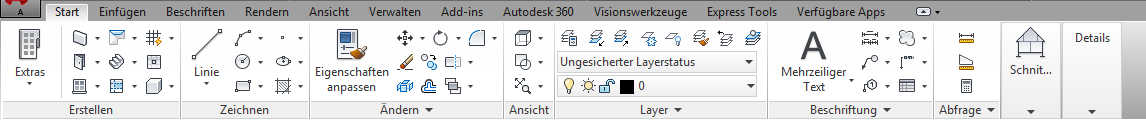

Die Multifunktionsleiste ist intuitiv und aufgabenbezogen. Deshalb wird der Übergang von Menüs und Werkzeugkästen zur neuen Benutzeroberfläche in den meisten Fällen schnell und problemlos verlaufen. Es handelt sich jedoch um ein neues Design. Deshalb sollen Ihnen folgende Tipps bei der Eingewöhnung helfen.

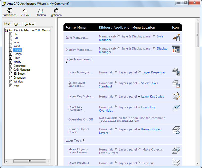

Im Werkzeug Wo ist mein Befehl? wird aufgeführt, in welchem Menü sich Befehle früher befanden und an welcher Stelle der Multifunktionsleiste sie jetzt aufgerufen werden können.
Sie finden das Werkzeug Wo ist mein Befehl? im Hilfemenü unter Wo ist mein Befehl? oder auf der Startseite der Online-Hilfe.
Die Registerkarte Start enthält die am häufigsten verwendeten Befehle der Software. Hier finden Sie grundlegende Objekt- und Zeichenwerkzeuge sowie häufig verwendete Dienstprogramme wie etwa Änderungswerkzeuge, Layer und grundlegende Beschriftungen. Beginnen Sie die Erstellung einer neuen Zeichnung auf der Registerkarte Start.

Klicken Sie im Hilfemenü auf Schulungsressourcen, und wählen Sie aus folgenden Ressourcen aus:
Um das Werkzeug Wo ist mein Befehl? aufzurufen, klicken Sie im Hilfemenü auf Wo ist mein Befehl.
