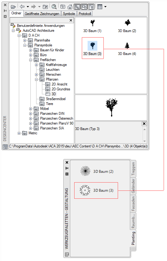

- Öffnen Sie die Werkzeugpalette, der Sie das neue Werkzeug hinzufügen möchten.
- Klicken Sie auf
- Navigieren Sie auf der Registerkarte Symbole zum Ordner des Symbols, aus dem Sie ein Werkzeug erstellen möchten.
- Ziehen Sie das Symbol auf die Werkzeugpalette.
Ein neues Werkzeug wird auf der Werkzeugpalette eingefügt.
- Legen Sie gegebenenfalls zusätzliche Eigenschaften für das Werkzeug fest.
Anmerkung: Sie können in DesignCenter auch Werkzeuge aus Blöcken erstellen, jedoch weisen diese leicht veränderte Werkzeugoptionen auf.
