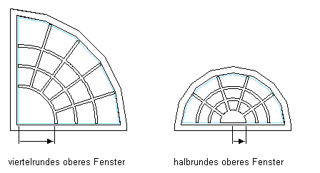

Sie können das Strahlenmuster nur zum oberen Fensterschieberahmen hinzufügen. Sie können das Strahlenmuster auf Fensterformen mit runder, halbrunder oder viertelrunder oberer Fensterfläche anwenden.

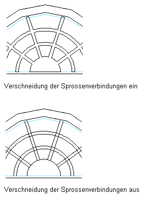

  13. Verschneiden Sie die Sprossenschnittmengen:
    Was möchten Sie tun… Aktion…
    Konvertieren der Sprossenschnittmengen in Ecken Wählen Sie unter Sprosse die Option Verschneiden.
    Konvertieren sämtlicher Sprossen in einen Körper (mit verschnittenen Verbindungen) Wählen Sie unter Sprosse die Option In 3D-Körper umwandeln.

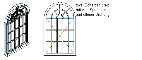

  14. Wählen Sie unter Scheiben für Muster die Option Strahlenmuster.
  15. Geben Sie einen Wert für Scheibenhöhe ein, um die Anzahl der Scheibenreihen in vertikaler Richtung anzugeben.
  16. Geben Sie einen Wert für Scheibenbreite ein, um die Anzahl der Scheiben in radialer Richtung anzugeben.

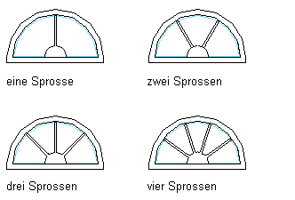

  17. Geben Sie einen Wert für Sprossen ein, um die Anzahl radialer Sprossen anzugeben.
    Festlegen der Anzahl von Sprossen für strahlenförmige Sprossen

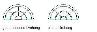

  18. Wählen Sie unter Drehungsstil für eine Scheibe ohne Drehung die Option Geschlossen, oder wählen Sie für eine Scheibe mit Drehung die Option Offen.
    Festlegen von offenen und geschlossenen Drehungsstilen für strahlenförmige Sprossen
