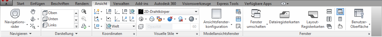

Die Reigsterkarte Ansicht ist ein zentraler Ort zum Definieren und Ändern von Ansichten und Navigieren durch die Zeichnung.
Anmerkung: Die Registerkarte enthält eine Reihe von Befehlen, die auch in der Anwendungsstatusleiste enthalten ist.
- Navigieren: Enthält den ViewCube und die SteeringWheels sowie die Befehle Pan, Zoom und Orbit.
- Darstellung: Hier können Sie die vordefinierten Ansichten auswählen, neue Ansichten erstellen, den Ansichts-Manager öffnen, einen visuellen Stil auswählen und 2D- und 3D-Navigationseinstellungen festlegen. Sie haben Zugriff auf vordefinierte Anzeigethemen. Außerdem können Sie Zuschneideebenen anpassen und die Befehle zum Neugenerieren aufrufen.
- Koordinaten: Enthält Befehle für das Weltkoordinatensystem (WKS) oder Benutzerkoordinatensystem (BKS).
- Ansichtsfenster: Hier können Sie zwischen verschiedenen Ansichtsfensterkonfigurationen wechseln, neue Ansichtsfenster erstellen sowie Ansichtsfenster zuschneiden und verbinden.
- Flächeneffekte: Enthält Befehle zum Festlegen von Objekteinstellungen einschließlich Schattierungen, Farbe, Beleuchtung und Röntgenstrahlen.
- Kanteneffekte: Enthält Befehle zum Festlegen von Kanteneffekteinstellungen einschließlich Facettenkanten, Isolinien, Kantenüberhang, Kantenzufallswert und Silhouette. Sie können hier auch die Farbe von verdunkelten Kanten und Kantenschnittpunkten auswählen.
- Fenster: Enthält die meisten Befehle, die sich in früheren Versionen im Menü Fenster befanden. Sie können zwischen geöffneten Zeichnungen wechseln, geöffnete Fenster auf dem Bildschirm anordnen, die Arbeitsbereichfenster sperren, die Zeichnungsstatusleiste ein- und ausblenden, die Elemente der Zeichnungsstatusleiste ein- und ausblenden und das Textfenster anzeigen.
