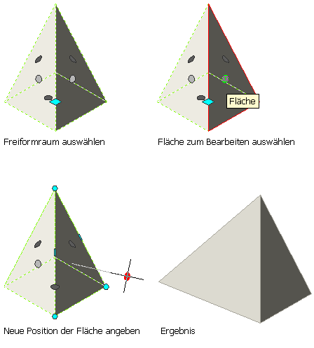

Gehen Sie wie folgt vor, um einzelne Oberflächen eines 3D-Freiformraums mit Griffen zu bearbeiten.

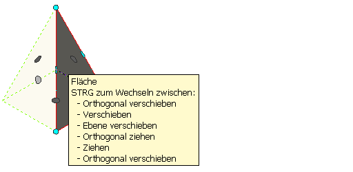

Es stehen sechs Optionen zur Bearbeitung einer Raumfläche mithilfe von Griffen zur Verfügung.
Während Sie mit STRG zwischen verschiedenen Optionen wechseln, wird im QuickInfo die jeweils aktive Option angezeigt. Wenn Sie STRG mehr als fünfmal drücken, gelangen Sie wieder zur ersten Option, sodass Sie die verfügbaren Optionen erneut durchgehen können.
Bei der Auswahl einer orthogonalen Option ist der Cursor eingeschränkt, bei Auswahl einer freien Option ist der Cursor nicht eingeschränkt.

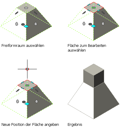

Orthogonales Verschieben der Raumfläche, während angrenzende Oberflächen gestreckt werden

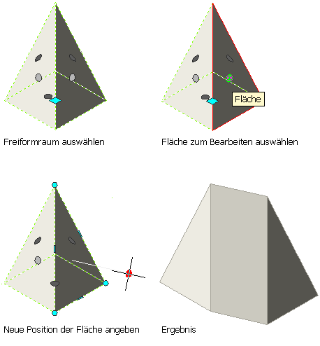

Freies Verschieben der Raumfläche, während angrenzende Oberflächen gestreckt werden

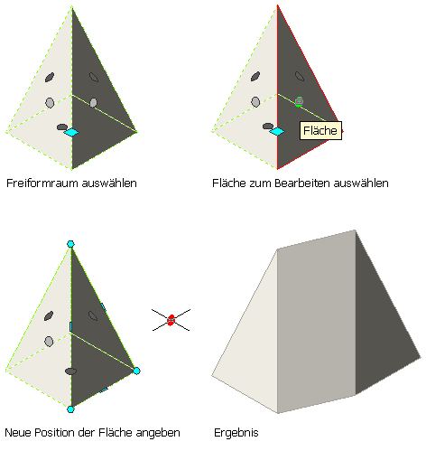

Orthogonales Verschieben der Raumfläche, während die Ebenen angrenzender Oberflächen beibehalten werden

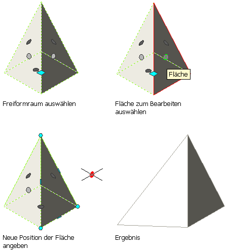

Orthogonales Ziehen der Raumfläche, während angrenzende Oberflächen hinzugefügt werden

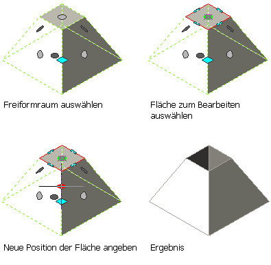

Orthogonales Drücken einer Raumfläche zum Erzeugen einer Öffnung
. Die QuickInfo zeigt die verfügbaren Bearbeitungsoperationen an:
| Was möchten Sie tun… | Aktion… |
| Orthogonales Verschieben der Raumfläche, während angrenzende Oberflächen gestreckt werden | Klicken Sie auf den Oberflächengriff. Verschieben Sie ihn dann an die neue Position. |
| Freies Verschieben der Raumfläche, während angrenzende Oberflächen gestreckt werden | Klicken Sie auf den Oberflächengriff, halten Sie die Maustaste gedrückt, drücken Sie einmal STRG, und geben Sie die neue Position an. |
| Orthogonales Verschieben der Raumfläche, während die Ebenen angrenzender Oberflächen beibehalten werden | Klicken Sie auf den Oberflächengriff, halten Sie die Maustaste gedrückt, drücken Sie zweimal STRG, und geben Sie die neue Position an. |
| Orthogonales Ziehen der Raumfläche, während angrenzende Oberflächen hinzugefügt werden | Klicken Sie auf den Oberflächengriff, halten Sie die Maustaste gedrückt, drücken Sie dreimal STRG, und geben Sie die neue Position an. |

| Orthogonales Drücken oder Ziehen der Raumfläche, während angrenzende Oberflächen hinzugefügt werden oder eine Öffnung erstellt wird | Klicken Sie auf den Oberflächengriff, halten Sie die Maustaste gedrückt, drücken Sie fünfmal STRG, und geben Sie die neue Position an. Drücken Sie in den Raum zum Erstellen einer Öffnung, oder Ziehen Sie aus dem Raum zum Hinzufügen angrenzender Flächen. |
