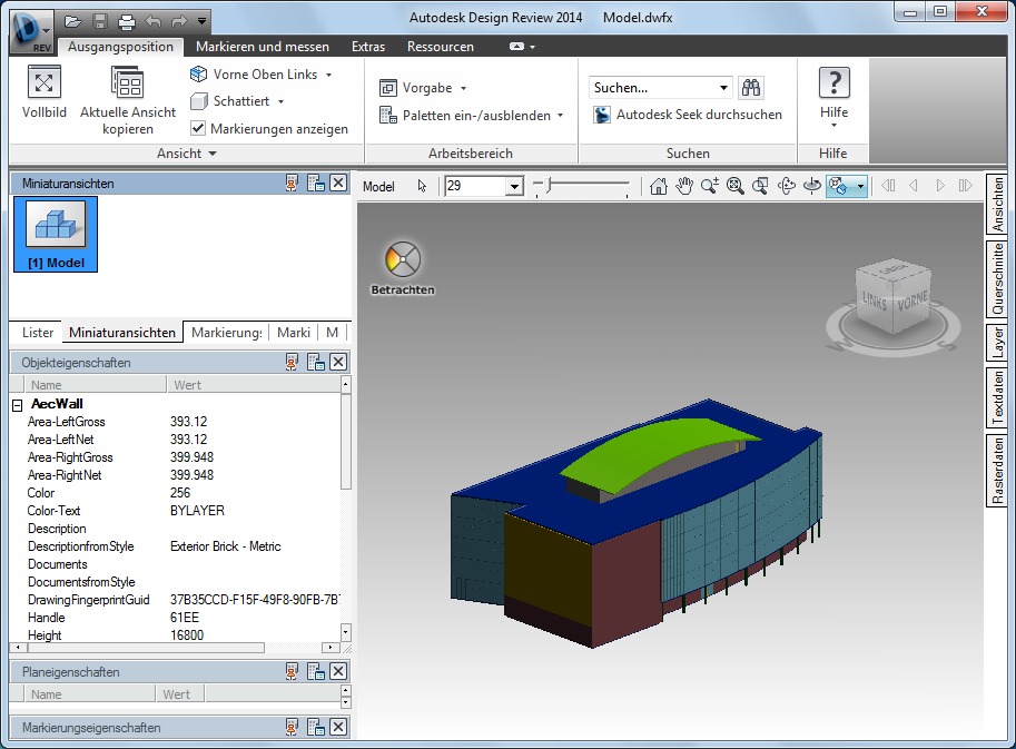

Publizierte DWFx-Datei in Autodesk Design Review
