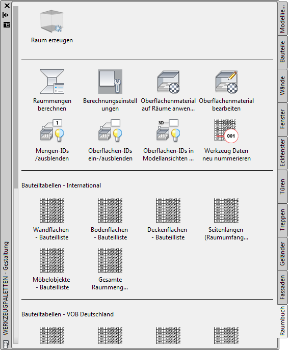

Werkzeugpalette Raumbuch - Referenz
Anmerkung: Dieses Thema ist nur für Raumbuch-Benutzer vorgesehen.
Die Werkzeugpalette enthält zusätzliche Befehlssymbole:
  • Symbole für die AutoCAD-Befehle (Raum erzeugen und Werkzeug Daten neu nummerieren)
  • Symbole für das Einfügen von Bauteiltabellen für die anderen Raummengen (Wände, Geschossdecken, Deckenflächen, Umfang und Möbelobjekte) - je nach dem aktuellen Berechnungsstandard
  • Anmerkung: Die Bauteiltabellen werden nur dann richtig mit Raumbuch-Daten gefüllt, wenn die eingefügten Bauteiltabellen und der Berechnungsstandard (International oder VOB) einander entsprechen.
  • Symbole zum Anwenden von Oberflächenmaterialstilen auf Räume
