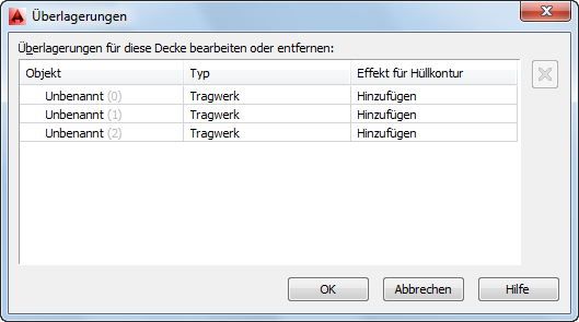

    Anmerkung: Sie können dieses Arbeitsblatt auch aufrufen, indem Sie auf der Eigenschaftenpalette auf die Registerkarte Design klicken und dann Erweitert wählen.
  2. Klicken Sie im Arbeitsblatt Überlagerungen auf den Wert für den Außenkanteneffekt, den Sie ändern möchten, und wählen Sie im Dropdown-Menü einen anderen Wert aus.
  3. Klicken Sie auf OK.
