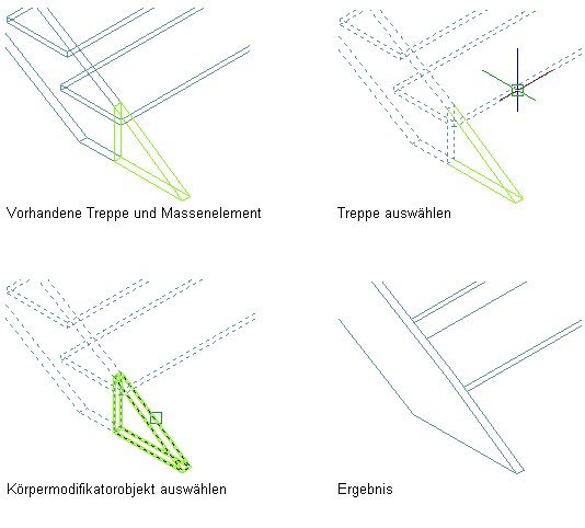

Folgende Abbildung zeigt, wie ein Massenelement als Körpermodifikator für eine Hinzufügung zu einer Treppenwangenkomponente verwendet wird.
Hinzufügen eines Körpermodifikators zu einer Treppenkomponente
  1. Platzieren Sie das Objekt an der Position, an der Sie den Körpermodifikator zur Treppe hinzufügen möchten.
  2. Wählen Sie die Treppe aus, die Sie mit dem Körpermodifikator ändern möchten, und Klicken Sie auf Registerkarte TreppeGruppe ÄndernDropdown KörpermodifikatorHinzufügen.
  3. Wählen Sie das Objekt aus, das Sie zur Treppenkomponente hinzufügen möchten.

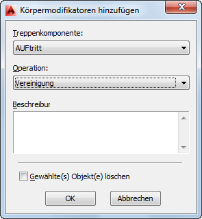

  4. Wählen Sie im Dialogfeld Körpermodifikatoren hinzufügen unter Treppenkomponente die Option Wange und unter Operation die Option Vereinigung aus.
  5. Geben Sie eine Beschreibung für den Körpermodifikator ein.
  6. Wählen Sie Gewählte Objekte löschen, wenn das ursprüngliche Objekt nicht beibehalten werden soll, oder deaktivieren Sie diese Option, um das Objekt in der Zeichnung zu belassen.
  7. Klicken Sie auf OK.
