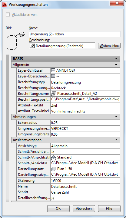

- Schnitt-/Ansichtsstile können nicht ohne weiteres in ein palettenbasiertes Werkzeug umgewandelt werden. Sie werden stattdessen in den Eigenschaften eines Beschriftungswerkzeugs referenziert. Sie können die Bibliothekdatei angeben, die den Schnitt-/Ansichtsstil enthält, sowie den spezifischen Schnitt-/Ansichtsstil, der mit der Beschriftung verwendet werden soll.
Beschriftungswerkzeugeigenschaften, einschließlich des zu verwendenden 2D-Schnitt-/Ansichtsstils, der Stilbibliothek, aus der der Stil importiert wird, und dem Standard-Maßstab und Darstellungssatz
