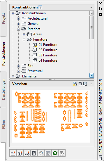

So aktivieren Sie Vorschau-QuickInfos im Projekt-Navigator
  1. Klicken Sie im Schnellzugriff-Werkzeugkasten auf .
  2. Öffnen Sie im Projekt-Navigator eine der Registerkarten Konstruktionen, Ansichten oder Pläne.
  3. Klicken Sie mit der rechten Maustaste in den Werkzeugkastenbereich unten auf der Registerkarte.
  4. Klicken Sie auf QuickInfo-Stil, und wählen Sie eine dieser Optionen:
    Option Anzeige
    Name Nur der Name der Zeichnungsdatei, sodass die Dateistruktur soweit wie möglich angezeigt wird.
    Vorschau Nur ein Vorschaubild der Zeichnung in der von Ihnen angegebenen Größe (Klein, Mittel oder Groß).
    Details Nur eine Textbeschreibung der Datei, die den Speicherort, die Größe, das letzte Speicherdatum und die Person angibt, die die Datei zuletzt bearbeitet hat.
    Vorschau & Details Sowohl eine Textbeschreibung als auch ein Vorschaubild in der von Ihnen angegebenen Größe (Klein, Mittel oder Groß).
  5. Für eine statische Anzeige des Vorschaubilds oder der ausführlichen Dateibeschreibung klicken Sie erneut mit der rechten Maustaste auf den Werkzeugkastenbereich, und wählen Vorschau-/Detailbereich. Unabhängig von dem ausgewählten QuickInfo-Stil zeigt diese Option eine Vorschau der ausgewählten Datei in einem Bereich unter der Dateistruktur an. Mit den Schaltflächen in der Titelleiste des Bereichs können Sie zwischen dem Vorschaubereich mit dem Bild und dem Detailbereich mit der Textbeschreibung wechseln.
